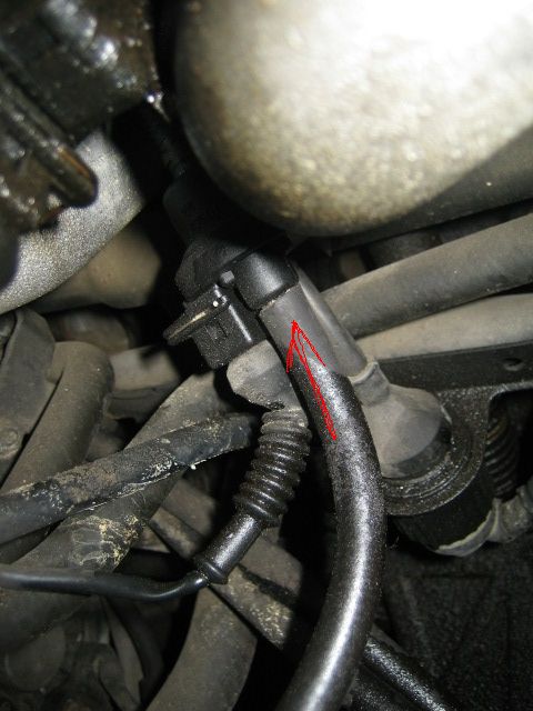

Bandau paaiskinti pro kur man tiksliai sumaitino:
http://www.realoem.com/bmw/showparts.do ... =15&hl=131
apacioje desineje yra kugio formos vaakumo detale (sorry - nezinau pavadinimo) ir laikiklis. Tai wat prie jo ir kabinasi tas daviklis (i ji ateina laidas, kuris sakojasi nuo oro srauto matuokles). Vaakumo slanga yra praktiskai variklio apacioje ir negaliu nuimti paziureti detales kodo, o per realoem'a vis nesiseka surasti... Zodziu mano variklyje visa tai yra grynai po oro srauto matuokle ir gofra. Pabandysiu nufotkinti, jei gausis.

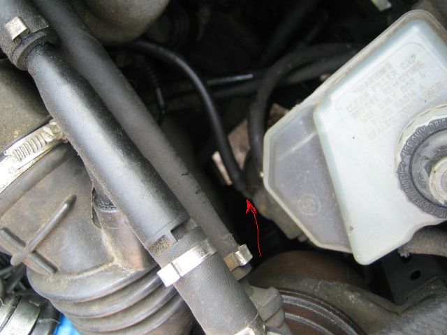

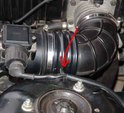

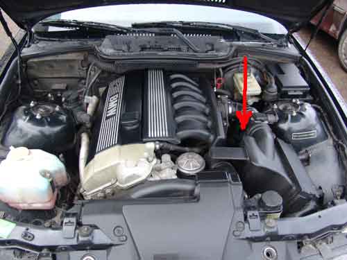

Bandau pats issiaiskinti per kur "supilti" ta Wynns valikli M20B20 varikliui.
Ten kazkoks daviklis laidais prijungtas atsisakojanciais nuo LEV;
Tai ar galima per cia maitinti?
P.S. kokia cia detale (kugio formos) kur matosi pirmoje ir antroje foto?
P.P.S. Per Realoem atrodo taip: http://www.realoem.com/bmw/showparts.do ... g=13&fg=15
Jaciu kad nelabai per cia, nes cia ne vaakumas... :D
