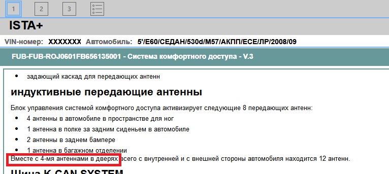

ozizs rašė:
Sveiki galit gal pasakyt kurie saugikliai dureliu ira. Nes pas mane nuo pulto neveike keleivio dureles . Manyciau kad saugiklis bus nudeges
Tai gal taip sukoduota, nuspaudus knopke viena kart, atrakina tik vairuotojo duris, paspaudus 2 kart - atrakina viska..
neaisku kokia komplektacija, gali ir antena duryse but nusprogus
001.jpg [ 89.35 KiB | Peržiūrėta 11292 kartus(ų) ]
StandartinėParašytas: 20 Rgp 2017, 11:57
2016.01.14
Spausk kiek nori tas pas o komplektasija beveik pilna
