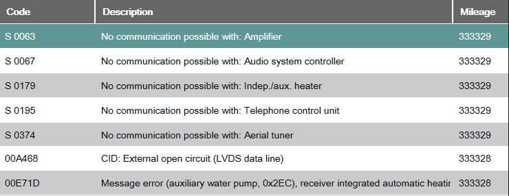

rheingold-communication-errors.jpg [ 71.72 KiB | Peržiūrėta 4557 kartus(ų) ]
Panasu, kad kazkas atsitiko su komunikacija tarp skirtingu moduliu. Kaip supratu tai K-CAN magistrale. Gal K-CAN magistrales controller'is arba kabelis koks kaltas, per kuri vyksta komunikacija? Yra ideju?
Akumas apynaujis, generatorius krauna 14.8-15V. Viskas puikiai veikia, isskyrus sildyma ir webasto. Detaliau situacija:
Nustojo pusti silta ora i salona. Tuo pat metu nebeuzsikure Webasto su pulteliu.
Bandziau su INPA prisijungti prie webasto (SH/ZH), bet modulis neatsako visiskai. Tai kaip ir paaiskintu kodel nepucia silto oro peciukas, nes kol webasto neaktyvuoja "kiausiniu", tol antifryzas cirkuliuoja tarp webasto ir peciuko (o ne variklio-peciuko), o kai webasto neuzkurtas, tai naturalu, kad jame antifryzas saltas.
Kyla klausimas kodel dingo rysys su webasto. Klimoj taip pat radau klaida E71D, kad nera rysio su cirkuliaciniu siurbliuku (K-CAN communication error), kuris prikabintas prie webasto. Webasto saugiklis sveikas. Pats webasto pries pora menesiu pilnai perrinktas pas webasto specialista, isvalytas, cirkuliacinis siurbliukas naujas. Tai problema ne paciame webasto, o komunikacijoj su ja.

Beje, taip pat LM blokas meta klaidas del abieju atbulines eigos lempuciu ir numerio apsvietimo (taip pat abieju) lempuciu. Jos visos LED, bet anksciau klaidu nemesdavo, na kartais po uzkurimo budavo, bet labai retai, o dabar visu 4-iu klaidos uzsiziebe, nors jos visos veikiancios. Kaip matau TIS'e (https://www.newtis.info/tisv2/a/en/e60- ... er/ktU5P0J), LM blokas dalinasi vienu K-CAN magistrales laidu kartu su Webasto ir dar kitais moduliais. Todel itarciau butent tos K-CAN magistrales dalies laida. Gal kas su tuo esat susidures? Kaip patikrinti ar tikrai problema laide? Varzos matavimas? Osciloskopas?
Mano nuomone tai laidas X15001: https://www.newtis.info/tisv2/a/en/e60- ... er/ktU5P0J

Nieko tam laidui nėra numirė webastos valdymas tiek ir bėdų.
