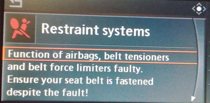

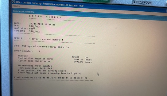

Sveiki, šiandien išmetė klaidą, gal kas zinot kur ieskoti bedos?
11.jpg [ 98.78 KiB | Peržiūrėta 8473 kartus(ų) ]
3.jpg [ 74.88 KiB | Peržiūrėta 8473 kartus(ų) ]
