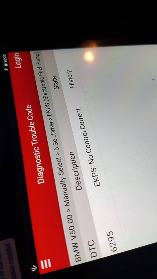

Meta klaidą: 6295 žr. nuotr.
Kiek googlinu, daug kur rašo:
codes from fuel controller ( ekp):
6296 ekps: no pump speed
6295 ekps : no control current
Gal būt kažkas žino/yra susidūręs ir galėtų pasakyti konkrečiau kame bėda ?
Auto e61 535d 2005m.
Pavažinėjus mieste (pašilus varikliui), užgesinus, užgęsta po ~1sek. Ir taip kokius 2-4 kartus, po to viskas gerai.

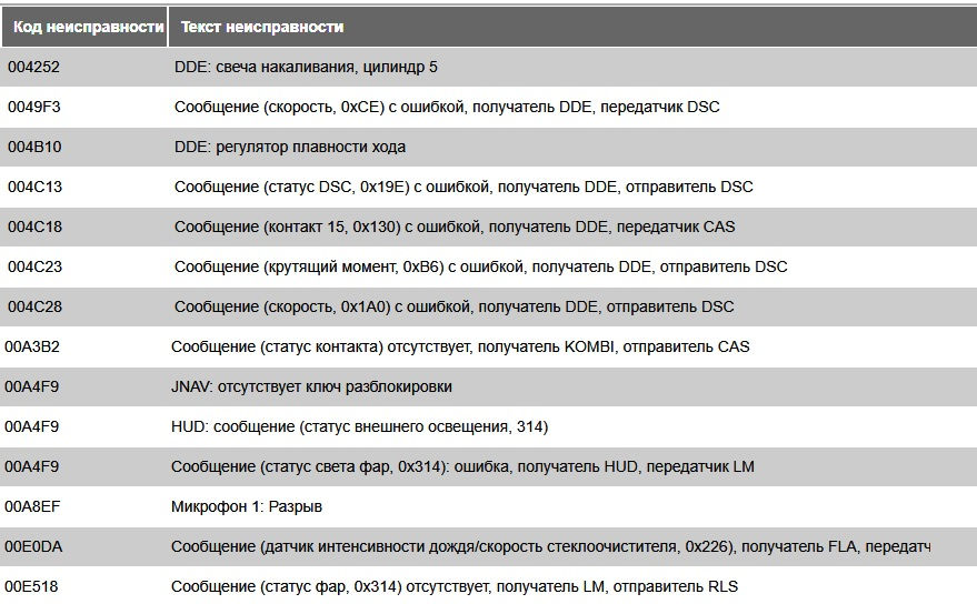

Sveiki
Šiandien nuskaičiau klaidas ir štai ką radau, gal kažkas gali padėt ir paaiškint?:) Ačiū

StandartinėParašytas: 17 Gru 2018, 23:21
Trink tas klaidas, gal jos senos
errors.jpg [ 92.21 KiB | Peržiūrėta 23365 kartus(ų) ]

kiesha rašė:
Ištryniau ir rytoj nuskanuosiu iš naujo:) Ačiū už info tik viena bėda, kad rusiškai nei bum bum :)))
StandartinėParašytas: 17 Gru 2018, 23:43
Parodyk tevui ar kazkam kas rusiskai "bum bum" :)
