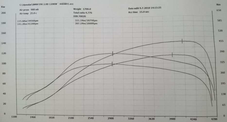

Tai kam įdomu, buvo šiandien prasukta ant stendo. Iš 120 gamyklos kW liko daugiau nei 115, bet su Niutonais įdomu, nes kiek randu, tai turį būtį apie 320 prie dviejų štukų, bet dabar prie dviejų tik 260. Nu aš nelabai ir pats tikiu, kad prie dviejų štukų maksimalus momentas sukimo užsikrauna, nu žodžiu...
Kaina kam įdomu, tai 140€ stendas + programa, nu ir man dar sakė reikia atregeneruot DPF, nes jiem parodė, kad užsikišęs. Nežinau, kiek čia tiesos, nes prieš savaitę pas juos dariausi diagnostiką, tai viskas tvarkoj, dabar vos ne ta pati parodė, kad užkepęs filtras. Tai čia dar +30€ - nesiaiškinau, nes mašina palikta jiem buvo, pats ne vietoj buvau. Tai va, ir už tuos pinigus gavosi +~26kW ir +66Nm.
Važiavimas tai kiek čia galėjau prakošt per šiandien mieste, jaučiasi pagyvėjimas, visai smagiai dabar važiuoja. Liko tas pats "lagas" nuo pedalo paspaudimo iki reakcijos, bet jau kai pradeda važiuot, tai važiuoja - antras, trečias bėgiai labai pagyvėjo.
Tai ką aš žinau, jei nepradės byrėt, manau gera investicija. Nors man ir prieš lendant prie jos jau barškėjo pakabinamas. Ir su barškančiu jau treti metai važinėju, tai jau ir taip buvau nusiteikęs smagračio/sankabos darbams. O šiaip viskas kitas tvarkoj - dūmais nepradėjo piltis, sąnaudos tai čia per dieną nepasimatys, bet ant momentinių lygtais nepašoko.

Tai pala pala. Tau tą bulvę iš duslintuvo iškrapštė ar taip ant viršaus užčipavo ?

Nu sako, kad priverstinai regeneravo DPF.
Daugiau nieko nedaryta.
StandartinėParašytas: 10 Lie 2018, 11:40
8330
Nu jei priverstinai normaliai degint tai reik bent pora kart padaryt vaziuojant ir tai kazkur 1 val uztrunka jei pasisieka be kamsciu normaliai pravaziuot.

Turėjo jie laiko apie 5 valandas. Nors realiai aš ir gal nelabai tikiu, kad jie ten regeneravo kažką, gal tik šaibas paimt norėjo.
Neturiu/Nežinau, kaip patikrint, o ir problemų ieškot dėl tricoko nesinori - gal grįžt kada reikės :)
Šiaip finale tikrai patenkintas likau. Kaina skaitau irgi normali gavosi, nes galingas.lt norėjo 180€ ir už stendą atskirai būtų ėmę, jei norėčiau matuot (sakė apie 30€ man rodos)
