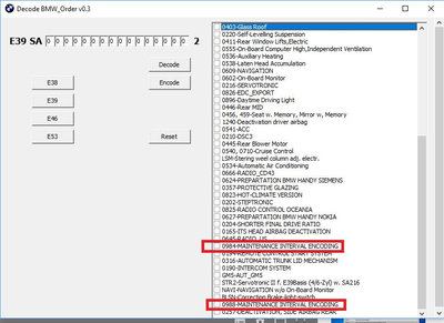

aBroMaW-525td, cia kalba eina apie E39....keiciant tepalo keitimo intervala i 12 000km, reikia pasirinkt 0988 opcija ir perskaiciuot ZCS (centrini rakta)....cia su NCS Expert "zaist" reiks...
serv_inter.jpg [ 21.88 KiB | Peržiūrėta 20039 kartus(ų) ]
SA.jpg [ 83.97 KiB | Peržiūrėta 20039 kartus(ų) ]
https://www.youtube.com/watch?v=XBi13D725EM&t=1s
