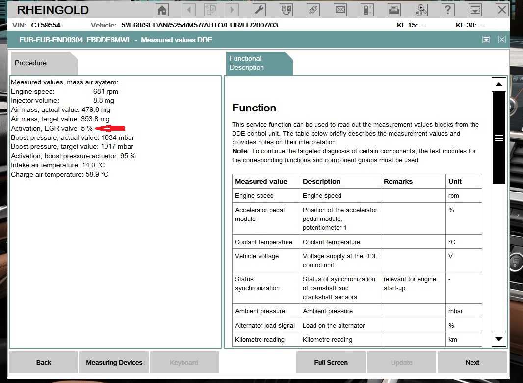

Sveiki. Nekuriant naujos temos toks klausimas.
Automobilis BMW 5' E60 LCI, 525d Sedan (Europa), 2007 04
Rheingold rodo, kad EGR activation 5% nepriklausomai nuo variklio temperatūros ar apsukų.
Klaidų jokių nėra. Ar tai reiškia, kad EGR programiškai išjungtas?
