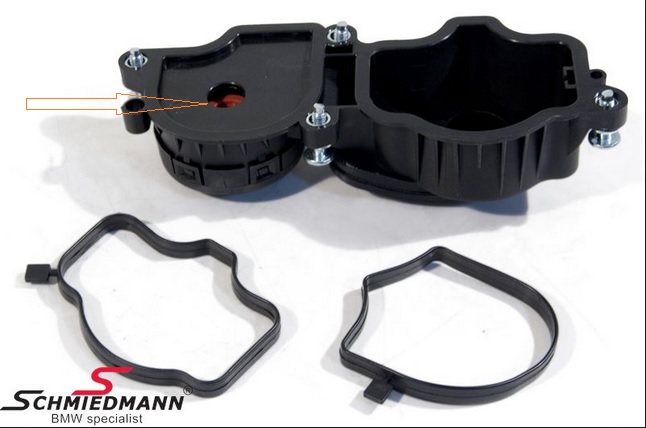

Gal alsuoklio membrana (voztuvas) suplyses ir neuzsidaro kai cionguoji, todel ir traukia tepalus .....be to dar ir separatoriaus filtra isemes.....karteryje slegis turi but -10mbar +38mbar ribose, o pas tave ten konkretus vakumas gaunasi....

Alsuoklio mebrana nauja idėjau šviežia su spiruokle variau i servisa bet ten tokie žmonės kad dieve padėk sako idedam ta plastmasinį filtra sakau jai idėsiu apsipils tepalai per alsioklio prie purkštuku atsiranda tepalo iškur toks slėgis išėmus viskas good nebeprivaro ten bet tepala nespėju pilt 1000km 1l drasei net abidna, kai castrol ar motul c3 tepalai iśbėga vėjais 5w40.... dabar galvojų voštuvu tarpine keist sako kokie trys servisai kad pzdc žiedam bet dumo jokio o trauka labai gera kaip 194kw redline irgi nedarau ...
