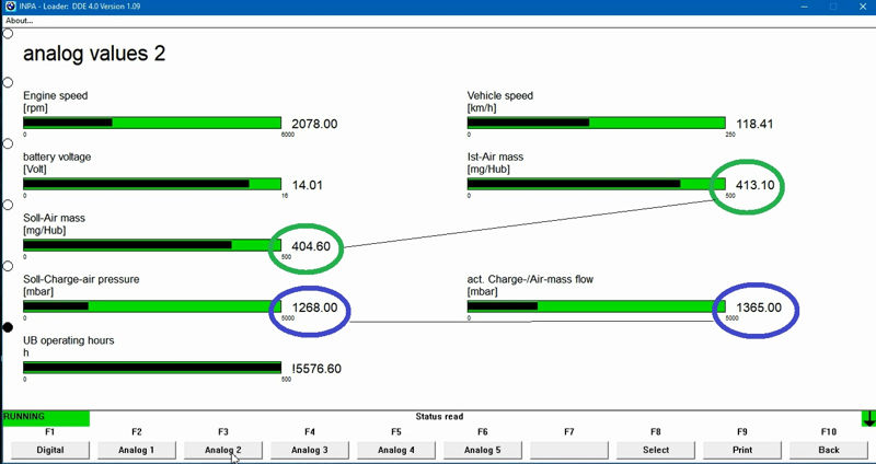

Identiska auto ir juodas dumas, vakumo slangutes pas tave apsiutos siulais (tokios kaip ir is purkstuku i griztama), jos 6men tik atlaike, pajunk INPA ir pravaziuok, desineje puseje parametrai oro turi but ne mazesni nei praso DDE ir turba turi uzputinet atitinkamai, silikonines vakumo slanges dek (buvo itrukusios ties turbos valdymo salenoidu, pakeitem ir vel viskas OK)
test.jpg [ 45.54 KiB | Peržiūrėta 11483 kartus(ų) ]

kiesha rašė:
Katik pasibandziau. Tai preasure kaip ir viskas ok, pastoviai rodo daugiau nei turetu buti. Bet air mass momentais krenta 10-20 punktu maziau nei reikalauja. Tai cia oro srauto matuokle durniuoja? Jei procentaliai, tai 70% rodo daugiau nei prasoma, 30% maziau. Cia vaziuojant, ne stovint.
