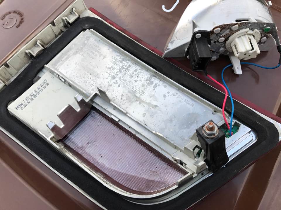

kaip prieiti prie diodu ir mikroshemos...? lyg ir nera kaip atskirti mehaniskai, pjaustymo budais...? ar cia viena is tu rusiu kur nesiardo?
17103832_1470239019652965_2817443287217754039_n.jpg [ 74.15 KiB | Peržiūrėta 15843 kartus(ų) ]
StandartinėParašytas: 09 Kov 2017, 12:58
2012.04.17
214
E60 S85 '08
Gali bandyti kaitinti su fenu arba per pus skelti lempa
