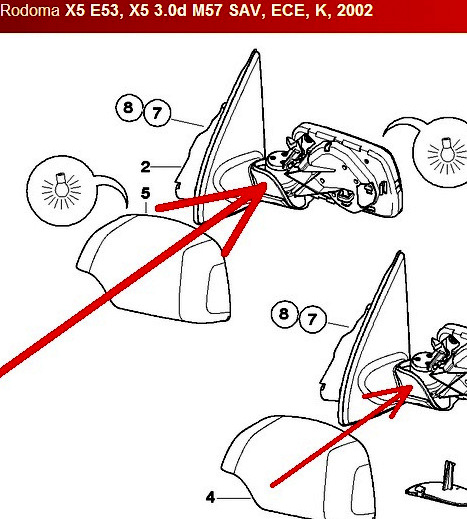

sveiki,susiduriau su problema ,kad niekur negaliu gauti viedrodzio plastmasines detales (foto su rodykle) net nerandu kaip ji vadinasi,stikliuka gavau,veidrodzio plastmases is ebay.com nes srote nusipirkt veidrodi neimanoma,arba juos isgraibsto ore.
jei kas susiduret kur pirkot veidrodziu dalis ir kaip ta detale vadinasi kur rodykle pazymeta,gal kas turit parduot ? nes jau antra kart per menesi nukalu veidrodi :)
