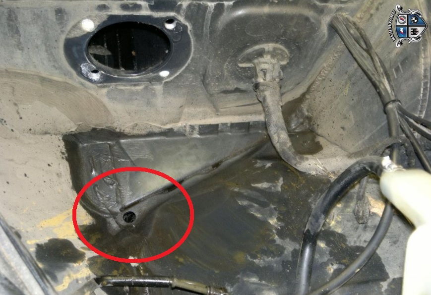

tai po filtro deze po pusle pakrapstyk su kokia viela, troseliu ar kercheriu prapusk, prapylk paskui karstu vandeniu, neturi ten vanduo stoveti (kogero tas pat ir desineje puseje-ten kompas stovi!!!),
jei nepades, naudok "kurmi" kur kanalizacijos vamzdzius valo :D ..... sekmes

ačiū uz fotke. Desinej berods sausa. Tai is virsutines talpos isbegs i apatine tuomet. O apatinez drenazas ten jau neaisku kur nes priejimas ten nekazka. Nu reiks pasiardyt. O ka cia apivedei violetine spalva? Ten vamzelis berods kazkoks kur jis veda? Sory uz durnus klausymus bet nepaklauses nesuzinosiu atsakymo :|

Nu blemba ar as durnas ar as nerandu tu skyliu. Krapsciau su viela metalas bruzinas ir viskas. Jos yra ten kur rodykle pazymeta mzdaug? Ar uz pusles?

Galėtum labiau pasistegti :D . Va, gal bus aiškiau, o jei dar rusų kerti tai ir paskaityti naudinga:http://www.rubmw.ru/docs/udalenie-vodyi-iz-vakuumnogo-usilitelya-tormozov-bmw-e39/
StandartinėParašytas: 03 Gru 2016, 00:14
cikuraku, gera linka imete, cia ta "skylute" (stabdziu pusle nuimta)
sorry uz netikslia vieta, bent issivalei viska :D

vooo. ačiū hebra labai. db zinosiu kur krapstyt :D

matai cikuraku, kur man parode ten ir krapsciau :D o zinai, kai pusle stovi ta skylute rast daug sansu nera :)
