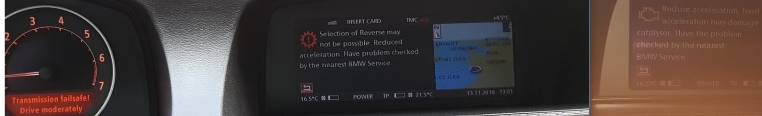

Gal kas bus susidūrę su tokią sudėtingą problemą, pamėginsiu aprašyti požymius su foto..
BMW 7 2004, E65 4.4 benzas/dujos
1. Įjungus variklį, pradeda nestabiliai dirbti, toks jausmas, kad keli cilindrai nedirbtų, apsukos svyruoja nuo 500 iki 700aps/min, įjungus pavarą dirba stabiliau, atleidus stabdį rieda tolygiai
2. Paspaidus stipriau akseleratorių, variklis išvis pradeda dirbti nestabiliai, lyg norėtų užgesti, įjungus pavara, atleidus stabdį važiuoja trukčiodama, norėdama užgėsti, tik davus gazo, pajuda normaliai
3. Po akseleravimo, bandau parkuotis atbuliniu, trukčioja norėdama užgesti ir jei neduodu gazo išmeta klaidą ir išvis sustoja važiuoti, tada reikia iš naujo mėginti jungti pavarą ir duoti gazo, parkuojatis atbuliniu. Klaidos foto prikabinu.
4. Tik įjungus variklį, pirmas ~10 minučių metą ta pačią klaidą, netraukia, jaučiama stipri vibracija mėgintant akseleruoti. Klaidos foto prisegu. Paskui po ~10min važiavimo išjungiu variklį, vėl ijungių, klaidos nebemeta, trauka atsiranda, akseleruojant važiuoja stabiliai, bet išlieka problemos 1, 2 ir 3.
5. problemos 2 ir 3 dingsta tik įjungus variklį, nespaudžiant akseleratoriaus, tik atleidus stabdį.
Gal kas įveiks šią mįslę. :)

Junk diagnostika ir ziurek kokios bedos su motoru, nes del jo tokio darba panasu kad ir deze tau nebenori dirbt....

man nedirbo cilindrai del zvakiu uzpiltu. mete irgi su deze susijusias klaidas bet nieko jai nebuvo. gal smegenys susisuke buvo. pajungsi pc ir matsyi kas blogai.

Pradžiai tikrinčiau žvakes, po to purkštukus ir nedelsiant. Jei ne šitie lysti gilyn, esu įsitikines kad problema bus su varikliu, ne su dėže, turėjau panašius simptomus
