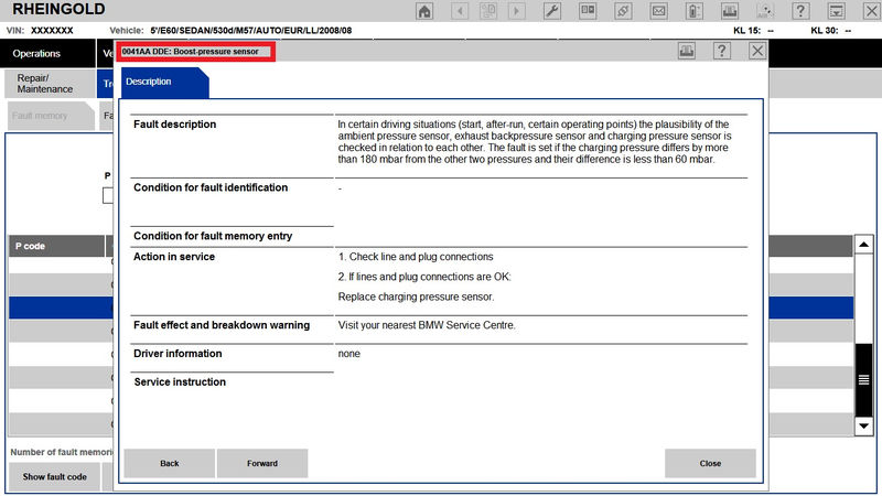

0041AA DDE_ Boost pressure sensor.jpg [ 59.49 KiB | Peržiūrėta 12438 kartus(ų) ]

Neturiu galimybes dbr pasijungti prie kompo menesio gale reikes, as kaip suprantu raso kad patikrinti zvakes(plug)? Arba pakeisti ta davikli

Sveiki, as taip pat turiu pranesima su klaida: 41AB boost pressure sensor. Sklendes isimtos, isoperuotas DPF startline Klaipedoje.
Sorry, uz blogos kokybes nuotrauka...kad leistu ikelti didesne daug geriau matytusi

tai tikrink laidus , ir davikli.
O davikli iskarto keisti nauju, ar galima patikrinti testeriu? beje kazkur youtubej maciau, kad praplauna tokio tipo davikli tik ten ne BMW buvo
