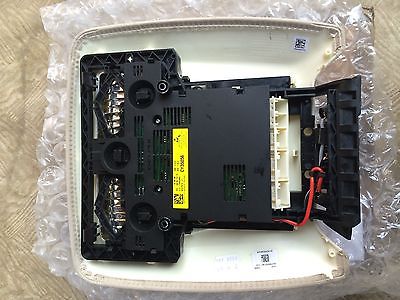

Sveiki, po salono apsvietimo isardymo ir lemputes pakeitimo, nustojo veikti liukas, skaitymo lemputes, prieki ir gale ir makiaziniu veidrodeliu apsvietimas. Centrinis salono apsvietimas veikia ir duru apsvietimai veikia taip pat, saugiklius bagazinej ir bardacioke istikrinau, viskas tvarkoj. Servise pasake, kad liuko mygtuko signalo nebuvimo klaida, galbut kazka pazeidziau modulyje, kai ardziau. Nusipirkau kita pakeiciau, lygiai tas pats neveikia. Gal kas esat susidure ir zinot kas gali but? dekui

Reiks rast dar ta elektrika, kuris nusimanytu, nes kurios aplankiau nieko nerado. 10kartu buvo ardyta ir tikrinta, jokiu matomu pazeidimu nera, del fiskiu atjungimo ir nemanau,
kad galejo nustoti veikt.
Ar dedant kita ''switch module'' reik ji priprogramuot?

Reikia, tik klausimas ar del to neveikia, viska bmw pakeitus i ka ateina can'ai reik prikoduot
