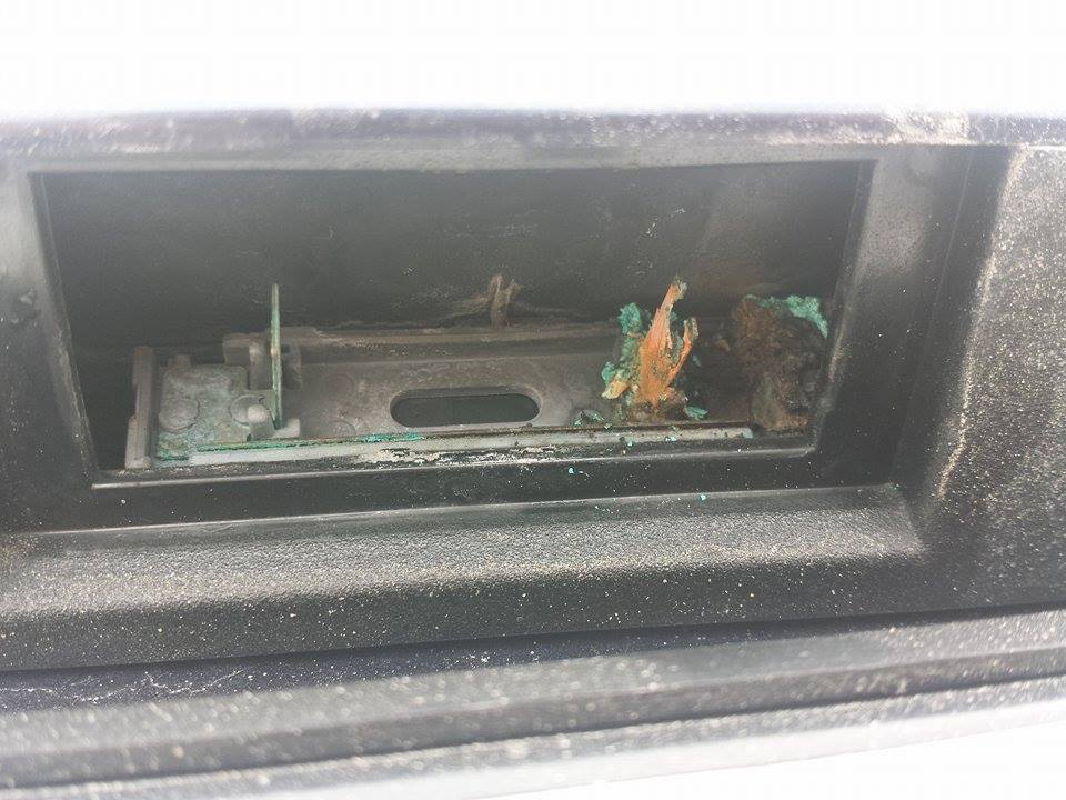

Prie to pačio paklausiu. Sakau pasikeisiu numerio apšvietimo lemputę, nuėmus pamačiau tokį vaizdelį, kontakto jau nebėra nes metalo nebėra. Galvojau atskirai tą kontaktą rasiu nusipirkt, sužinojau, kad visą tą juostą reikia pirkt.. Dažyti nenusiteikęs jei ir sveiką aš ją rasiu. Gal kokių patarimų? Niekas nieko "nechimičino"? nes kaip suprantu einama bėda E46 čia. :)

Kam ja dazyt? Gi ten issilupa viduriai, bet norint pasikeist i tokius pat vidurius reiks vistiek pirk kita juosta :lol: o siaip siulyciau jei LED desi, tai kazka ieskot su dideliu IP ir vietoj tu kontaktu tiesiog prijungti hermetinius LED
P.S. as pats kazka mastysiu pas save, nes kai pirkau auto buvo pamestas vienas dangtelis, o kontaktai nebuvo nupuve, o tik pazaliave, isvalius juos ir pasodinus LED ir hermetiko privarius niekas nepasikeite:-( LED mirksi ir viduj zalia vel:-(
Reiktų ieškotis pro kur ten tiek drėgmės pritraukia, nes kaip sakai neilgai pabus tvarkingai..

As tai vasara issiardziau visa ta juostele ir hermetiku visur sutepiau, bet kaip ir sakiau, rudeni man pazaliavo ten tie kontaktai ir led parejo, bet va kita puse ok ir nieks nezaliuoja. Siaip buvau pas tuos kas led prekiauja, tai nieko neturejo ka pasiulyti, netgi hermetines led juostos nerekomendavo. Ebay maciau tokias led juosteliu blokus hermetinius, bet jie per dideli ir netelpa, tai kazka reiks pasieskot panasaus ir nusipirkt;-)
