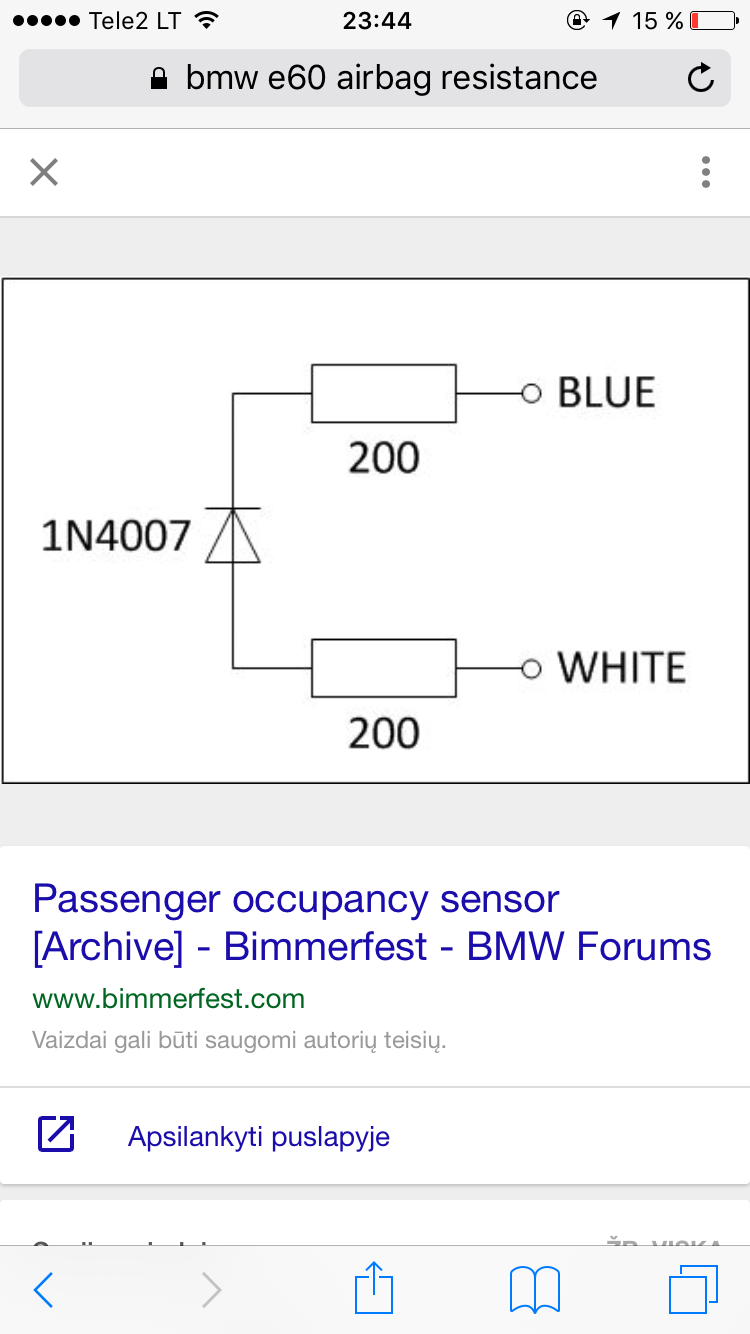

Isitraukiau ta juoda dezute po sedyne ir isiardziau. Melyna su baltu tarp ju litavau varza ir dioda. Air bag klaida istryniau bet dabar rodo skydeli uzsisekt dirza reikia. Tai vat ir klausimas kaip ta keleivio dirzo sakti apgaut kad nerodytu skydelyje.
StandartinėParašytas: 15 Kov 2016, 19:53
2013.11.26
97
E60M
Jungimo shemute. Tiktais as jungiau atvirciai pirma dejau diodak paskiau varza

Na ir koks skirtumas, jei dioda dedi pries varza ar po ? Ir koks skirtumas, jei desi 2 varzas po 200 omu ar viena 390 omu ? Kad paprastos varzos turi 10% paklaida turbut zino visi. :D

Na air bago klaida dingo po ilitavimo ir skitumo manau nera. Tik va liko kad rodo dirza uzsidet. Gal ant sakties galima irgi varza uzdet?
