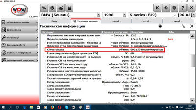

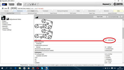

Vienas saltinis teigia 475-680aps/min, kitas 600+-50aps/min (nesireguliuoja)
m62.jpg [ 62.08 KiB | Peržiūrėta 12179 kartus(ų) ]
m62-01.jpg [ 96.54 KiB | Peržiūrėta 12179 kartus(ų) ]
