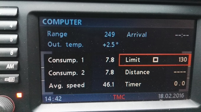

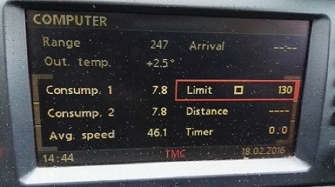

Sveiki. Susiduriau su tokia problemele, mano TV pradejo rodyti geltonom spalvom, uzeina tai vel gerai rodo, Gal kam taip yra buve ? kur jeskoti sprendimo?
Failo aprašymas: Cia geltonumas
IMG_20160218_144329.jpg [ 117.76 KiB | Peržiūrėta 7346 kartus(ų) ]
Failo aprašymas: Cia normaliom spalvom.
IMG_20160218_144045.jpg [ 86.07 KiB | Peržiūrėta 7346 kartus(ų) ]
StandartinėParašytas: 20 Vas 2016, 00:05
Situose blokuose klaidu yra???
VID -> Videomodule
VMGP -> VM Graph-part
BMBT -> BMBT WideScreen
StandartinėParašytas: 20 Vas 2016, 00:39

Radau viena klaida, idomu ka ji reiskia ? Neissitrina.
INPA-PrintFile - na_fs.tmp.pdf [25.66 KiB]
Atsisiųsta 512 kartus(ų)
