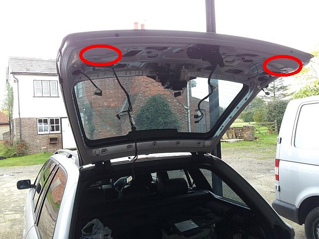

Kad nekurt naujos temos, rašau čia. Jau ne pirmą kartą pastebėjau, kad po lietaus atidarius bagažinę (E39 touring), dangčiui pakilus į aukščiausią padėtį, iš jo bėga vanduo. Per kur į dangtį gali pribėgt vandens? Netikiu, kad per kokius nors mini tarpelius tarp žibintų ir dangčio..Vanduo išbėga per abi puses pro skyles po žibintais (pažymėjau maždaug pro kur). Nefaina bus, kai prasidės šalčiai ir vanduo ten užsibus iki pavasario :)

Dasidesiu prie senos temos. Randu jau kuris laikas po lietaus (arba po plovyklos) ant to brezento kuris uztraukia/uzdengia bagazine (universalas E39 1999 m) balute. Na pradziai pamasciau kad koks sapaliukas po guma palindes. Atsidariau pagrindini dangti gale pravaliau kaip ir nieko neradau. Tada atsidariau stikla tik, ir ten nieko kazkokio svetimkunio. Na tada kad isiaiskinti per kur bega - per pagrindinio dangcio gumas ar to mazojo kur stiklas tik keliasi - leidau isdziut viskam ir pradejau zaist su vendens puslem. Isvada - leidzia per mazojo dangcio virsu. Ant didziojo gali pilt kiek noroi nebega. O uzpylus ant mazojo pradeda laset. Tai bandziau dar pravalyt karta ir pariebalint gumas (galvoju sudziuve ar suseneje). Tai nuo mazo lietucio kaip ir nieko bet kai ruduo atejo blin vel bala stovi :) Uzkniso jau kai koks zapas slapia viduj :) Nelygis. :) Klausimelis - ar keist gumas (jauciu belekiek kainuos :( ) o gal ten reguliuojasi kaip nors galiniai vyriai? Kad ta mazaji dangti biskeli labiau spaustu? Gal kas susiduret su sita beda?
Dekui uz bet kokius atsakymus :)
Pas man buvo panasei,o issprendziau- bgazines stiklas neprisispausdavo pilnai virsui, tai gaudavos su kerheriu pagavus kampa privarydavo ant uzdangalo,tai reikejo "zavesas" nzn kaip lietuviskai atsireguliuot
O dar kai kuriem gali but beda,per bagazines gumas leidzia vandeni ir per spyna jis subega i zapaskes vieta ir rudyja...
