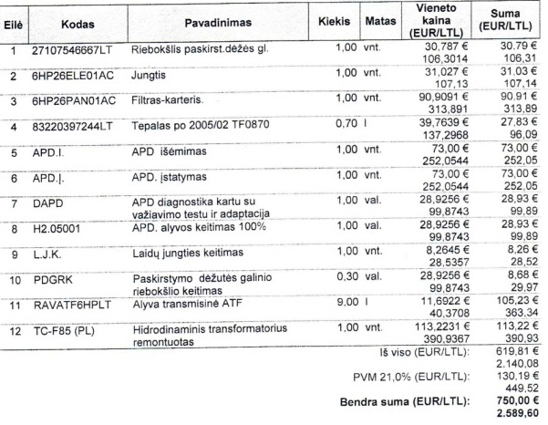

pas mane ir pulsuoja apsukos, dezes pusle matomai keist reiks, kiek dabar +- kainuoja jis ? gal kas keitetes nesenai ?>
StandartinėParašytas: 10 Rgs 2015, 21:33
2013.09.14
51
dėl kainų.
keitė "Daivanta", prikabinu sąskaitos kopiją.
ps.
maniškis xdrive, tuo pačiu pakeisti ir paskirstymo dėžutės tepalai, tai iš bendros sumos reikia minusuoti 1, 4, 10 pozicijas
