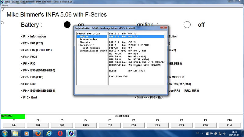

_Darius_ rašė:
Gal kas susiduret ir galit patart su kokia diagnostine iranga butu galima stebet gyvai kuro kieki m47tu2 variklio?
INPA netinka??
inpa.jpg [ 47.39 KiB | Peržiūrėta 16280 kartus(ų) ]
sitoj visi varikliu davikliai ir parametrai
aaad.jpg [ 39.08 KiB | Peržiūrėta 16284 kartus(ų) ]
aad.jpg [ 49.87 KiB | Peržiūrėta 16280 kartus(ų) ]

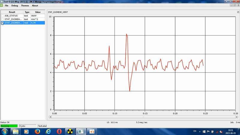

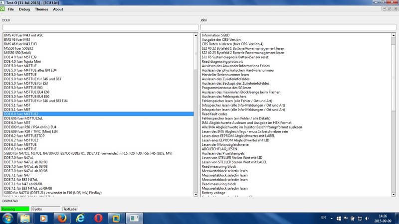

kiesha rašė:
INPA netinka??
Inpa nerodo kuro kiekio
kiesha rašė:
Test-o pas mane irgi nerodo, gal kad 2014 versija, reikia atsinaujint :)
edit: visdelto ir naujausias test-o nerodo, nebent kaip nors mandrai uzvadintas

Arunas B rašė:
Tau kura miligramais speju reik matyt? Dar sitam motorui ista D turi gyvus parodymus kuro miligramais.
Pageidautina miligramais, bet ir mm3 is bedos tiktu.
Arba as neiziuriu arba ista D pas mane taip pat nerodo :/
edit: ista d kuro skyriuj rodo tik kuro temperatura ir railo slegi

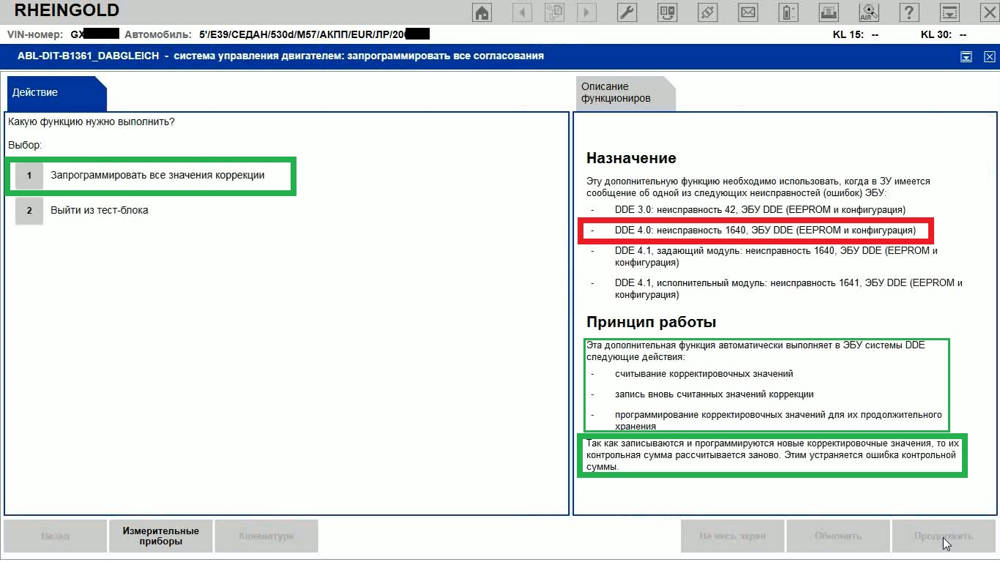

donce258 rašė:
1640 DDE Error EEPROM or Coding
E39 142kw
daugiau klaidu kaip ir nera, ir viskas veikia, kas cia jam pridaryta?
Cia yra DDE bloko visu korekciju kontrolines sumos klaida.
Viskas lengvai padaroma, automatiskai patikrina ir perraso korekcijas, paskaiciuoja kontroline suma ir issaugo DDE bloke.
DDE_EEPROM.jpg [ 69.24 KiB | Peržiūrėta 16140 kartus(ų) ]
