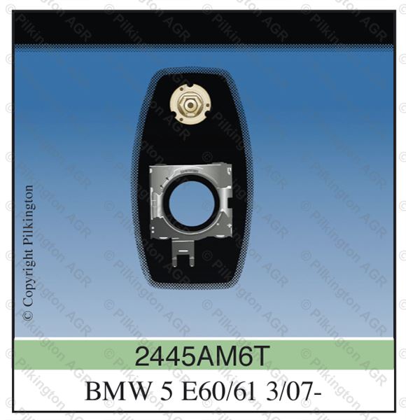

prikabinu Pilkington nuotraukėles ir trumpai apibūdinu:
pas E60/61 yra trijų tipų davikliai:

2) 2007/03 - 2010 - naujesnio tipo daviklis (apvalus).
gamintojai parduoda stiklą su metaliniu tvirtinimu ant stiklo.
keičiant stiklą dažniausiai naudojamas senas daviklis.
klijuojamas specialiu geliu.

Failo aprašymas: 2007/03-2010
2.jpg [ 41.48 KiB | Peržiūrėta 11287 kartus(ų) ]
