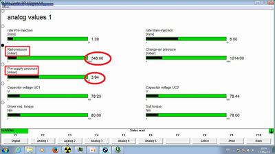

StandartinėParašytas: 09 Geg 2015, 23:30
DmK rašė:
kas panasiai? 0,3 bar reile? pre supply pressure apie 4 bar. tikrink visa kuro sistema nuo pradziu (nuo bako).
Gerai ten viskas su ta dimensija, INPA taip rodo
2-uzvesta.jpg [ 59.01 KiB | Peržiūrėta 8737 kartus(ų) ]
StandartinėParašytas: 10 Geg 2015, 12:35
na tai reiskia cia eiline inpos klaida, reikia keisti .ipo faila.
