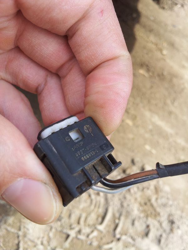

Kad neturiu nei fyškės, nei to sensoriaus (modulio) toje pusėje. Likę tik tie nutrūkę laidai. Bet spalvos kitokios negu keleivio pusėje. Prisegu foto keleivio pusės RDC fyškės.
20150327_130315.jpg [ 101.91 KiB | Peržiūrėta 3763 kartus(ų) ]

nu kaip tai netinka? Ziurek pgal schema. Desines puses priekis: Pilkas/baltas, juodas/baltas ir rudas/baltas. O kairio priekinio pilkas/geltonas, juodas/geltonas ir rudas/geltonas.
Galu gale susirask RDC valdymo bloka ir laidus su testeriu patikrink ar iki ten eina.
Bet visu pirma pasiziurek ar ratuose davikliai yra, nes priesingu atveju junk nejunges tuos laidus vistiek niekas neveiks

Visose padangose yra davikliai. Priekyje dešinėje pusėje yra tas modulis (imtuvas) posparnyje, o kairėje (vairuotojo) pusėje tik tie laidai nutrūkę trys. Tai užsakiau tą modulį. Pabandysiu pajungti ir gal susitvarkys ta sistema, nes dabar rašo, kad "Inactive" ir neleidžia padangų slėgio "Reset" padaryti.

Tai taip. Neveikia nes nera vieno daviklio
