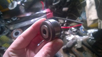

Kadangi prisireikė keisti generatoriaus diržo įtempėjo guoliuką, naujo kaina lenkiško apie 15 eur, orginalus 25,88 € (pagal krasta auto), o jai reikia keisti nevieną, tai susidaro nemaža suma.
Tai kadangi išardžiau nusprendžiau pasižiūrėti ar įmanoma pakeisti tik guoliuką paliekant škyvuką seną, nulupus su aksuktuvu skardeles, pamatom ten esantį nestandartinį guolį, bet nieko tokio, pagal matmenis galima imti paprastą guolį už 2-3eur ir ištekinti įvorę (padarys betkuris tekintojas už 2-3eur) pats nematavau kokios reikia įvorės, padaviau tekintojui, pasakiau, ką darysiu, jis ir padarė man įvorę.
Jei kažkas kažko nesupratot, klauskit paaiškinsiu tiksliau :)
O temos tikslas, kad suprastumėt, kad guoliukus visus pasikeisti galima tikrai nebrangiai ir susidėti geros firmos, bei jeigu ateičiai prireiktų keisti, kainuos pigiai :)
Guoliuko perpresavimą atlikau bmw 530d E39 142kw. orginalaus guolio oem kodas (11 28 2 247 435)
detalė nr 10 https://www.bmwautodalys.lt/lt/kataloga ... 59/0/0/0/0
Failo aprašymas: Nuėmus guoliuką, iškalę randam nestandartinį guolį. Tada imam išorės matmenis ir jo storį. tada einat ieškot atikmens guolio ir nešat tekintojui, ir padarys įvorę

Failo aprašymas: Dar nesukaltas guoliukas su jau pagaminta įvore
