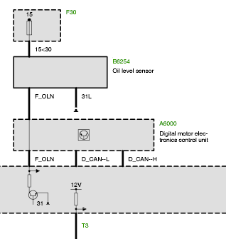

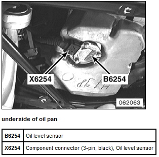

Turi sviesti. Panasiai turetu veikti ir BMW:
oil_lever_sensor.png [ 66.42 KiB | Peržiūrėta 6534 kartus(ų) ]
oil_lever_sensor_sch.png [ 11.1 KiB | Peržiūrėta 6534 kartus(ų) ]

Taip. Dekui uz sitiek informacijos. Ka tik isbandziau. Pajungiau davikli. Uzvedus auto, po ~20s pradejo sviesti geltona lempute ir po ~20s uzgeso. Pakeiciau kitu. Uzvedus, po ~20s pradejo sviesti geltona tepalo lempute ir neuzgeso. Uzgeso tik isjungus varikli, po ~30s. Taip supratau, kad turetu buti geras :)
