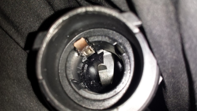

Sveiki. Turiu problemą su centrine stabdžių lemputę. Laikas nuo laiko vis pradeda nešviest ir aišku metą jos klaidą. Pravalius su "contact cleaneriu" problema kuriam laikui dingsta, bet neilgam. Šiandien išėmęs pastebėjau, kad yra pasilydės lemputės lizdo kontaktas. Dėl ko ir kyla visos bėdos. Gal turit minčių nuo ko taip galėjo atsitikt? Lemputė gera, ir tinkama, kokia turėtų būti.
Planuoju pirkti naują "lizdą", tik galvoju gal problema ne jame ir po kurio laiko jis atrodys kaip ir senas?
Pridedu foto.

Todėl ir išdegė, kad nebuvo gero kontakto. Jo nebuvo gal jau pusę metų. Kontakto gali nebūt, dėl dulkių, drėgmės, dėl to ir to, ir panašių priežaščių. Su nauju lizdu nebus problemų.
Dar pažiūrėk ar tokio nominalo lemputė, kokia priklauso. Abi puses.
StandartinėParašytas: 12 Gru 2014, 05:54
cia apie centrini kalba, jis tik vienas toks. lempute 21w. problema lizde. paciame adapteryje vyduje kontaktai atsilaisvina, atsitanda blogas kontaktas. pirk nauja. seniau ~15 litu kainavo.

63258375599 - jau 25 lt. modelis sensta, kainos kyla. https://www.bmwautodalys.lt/lt/kataloga ... 3258375599

Dėkui. Kaip tik ir buvau nusižiūrėjęs naują lizdą iš Krastos. Reiks pasikeist. Beje, daugiau "pasigooglinęs" radau, kad ne tokia ir reta ši bėda. :roll:
