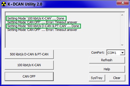

ir gausi is kino atsakyma: "Originalaus cipo kopija" :mrgreen: , kaip pas mane, bet dar veikia, cipo gamintojas kazkoks HX'ui.......
