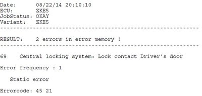

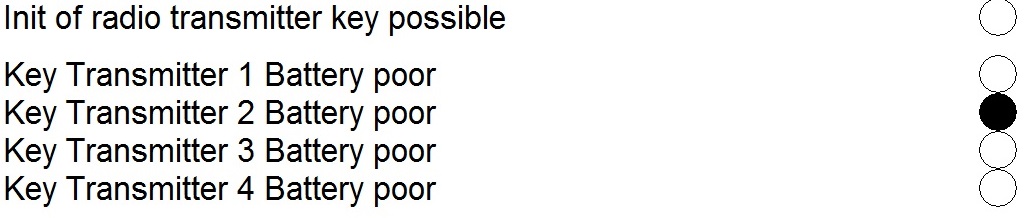

Arunas B rašė:
Gali vairuotojo duru spyna kalta buti, bet geriausisi pradzioj bent pabandymui kita gm imest paziuret kas vyksta.
atidziau paziurejau ka kompas rodo, tai vairuotojo spyna visada rodo pazymeta ir lock, ir unlock, yra klaida, pultelio visus mygtuku paspaudimus mato, bet dar priedo tokia smulkmena battery poor :) Pakeiciau batke rakte ir dabar kuo puikiausiai rakinasi pulteliu, dabar tik spyna liko. Buvau pajunges anglo spyna ja rakinejant irgi uzsirakina tik ji pati, centrinis nuo jos neveikia (deja nepaziurejau ar nerodo klaidos su ja).

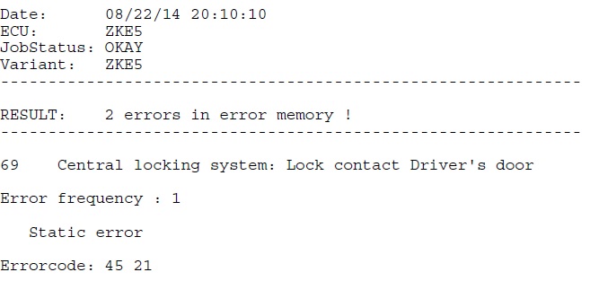

_Darius_ rašė:
Turiu panašią bėdelę. Centrinis pultelis neužrakina durų, nuo pultelio atrakinimas ir bagažinė veikia puikiausiai. Viduj centrinė knopkė rakinėja tvarkingai. Su spyna taip pat užsirakina, atsirakina tvarkingai. Galbūt patarsit, nuo kur pradėt ieškot sliekų? Baterija gera, voltmetras parodė 3.01V

Pajungiau INPA, gavau tokį atsakymą
Pirma klaida reikštų, kad kažkur laidas palūžęs, teisingai? (bet neveikia tik užrakinimas pulteliu, atrakinimas ir bagažinė veikia. Tiesa, kartais suveikia ir užrakinimas, 1 iš 100 kartų)
Antra sako, kad gatava baterija? Darsyk pamatavau šiandien 3V rodo.. :|

Kaip auksciau rasiau, del battery poor visi tavo simptomai, pirmiausia pakeisk batke, jei tas pats tai ziurek, gal ji normaliai neprisispaudzia ten pulteli.

_Darius_ rašė:
Pakeičiau bateriją - rezultatas tas pats. Kai nori užrakina, kai nori - ne. Atrakinimas ir bagažinės knopkės veikia be priekaištų.
Tiesa, kompas rodo, poor battery (2 foto pora postų aukščiau), nors baterija pakeičiau nauja.
Labiau domina, pirma klaida (pora postų auksčiau: short or open circuit at motor tailgate). Pataisykit, jeigu klystu: kažkur palūžęs laidas, tiesa? Nelabai įsivaizduočiau, kur ieškot, ką tikrint, galbūt kažkas užvesit ant kelio? :roll:

Karolukas rašė:
Kai neveikia užrakinimas - silpnai šviečia, bet tarkim minkant, kad ir parsinešus namie - šviečia ryškiai.
Pabandyk ikist kokio popieriaus prie batkes, kad stipriau prisispaustu, gal normalaus kontakto negauna.

_Darius_ rašė:
Teisingai, Dariau, mąstei. Kažkas su rakto viduriais. Atsigavęs užrakinimas buvo, porą kart užrakino, išvažiavau - grįžau, vėl nebeveikia. Lipdamas namo minkau tą knopkę, ogi žiūriu, kad lempukas silpnai kotais šviečia. Ale pabandau ištraukt, įkišt iš naujo bateriją - šviečia ryškiai. Risčiom griūdamas nubėgu į apačią - vuolia užraktas veikia. :mrgreen: Ko gero teks pirkt kitą raktą. Mąstau jei šrote nupirkčiau raktą, persimesčiau vidurius, jį perprogramuot gi galėčiau prie savo BMW, tiesa?

Karolukas rašė:
Pradziai ikisk ko nors po batke, kad stipriai prisispaustu kai sutversi ;) saip tai jo, pasikeisi tik pulteli, prisirisi ir pirmyn
