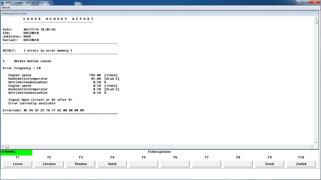

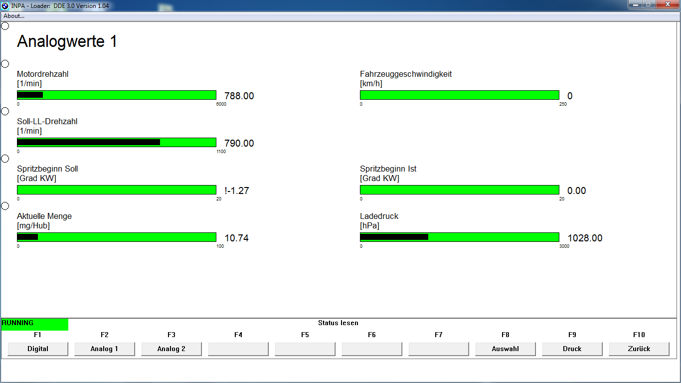

Sveiki kolegos, turiu bmw E46 320d 100kw. Zodziu vaziuojant mazomis apsukomis tolygiai (iki 2000) dingsta trauka (toks jausmas, kad pravaziavus isijungia serviso rezimas).

gal kas nors zino ar imanoma patikrinti testeriu ta purkstuka kuris yra su laidu?

Needle motion sensor tai plundžerio adatos daviklis, kodėl vien apie purkštuką galvoji ir nekreipi dėmesio į tai kokia klaida rašoma?

Tai as taip suprantu, kad adatos pakelimo daviklis yra ketvirto cilindro purkstuke, kuris yra su laidu. pagal ji siurblio elektronine dalis reguliuoja ipurskima. Pataisykite jeigu klystu.

Sita klaida meta del purkstuko arba siurblio, jei jau purkstuka pasikeitei lieka siurblys :D

apie ~100ohm turetu rodyti. man E34 buvo mires su laidu, nebuvo traukos, tai nerode iš vis varžos...

Varza 90-110omu.bet siaip autodatoj rodo 102omai.tai wa jei turi kazka panashaus tai veikiantis.pas mane tikrinau rode 180, kai isemiau isvis kelis omus berode.ten adata yra afijos nutrukusios susijudino matomai.
Taip ir pardaviau su sugedusiu.trauka atsiranda prie 2k.
