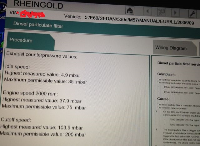

Keistas i NE OEM. Rezultatas fotkej.

bebr rašė:
Grazu.
Kokios firmos?
Pasakyk kelia rheingolde siam testui, kad nesiraust, ačiū.

Darenasp rašė:
Grazu.
Kokios firmos?
nafik tas testas parastai gali paziuret. ant pirmo lapo kur visu ecu medis tas yra pasapudi dde apacioje pasirenki ecu funktions ir pasirenki is live data exhaust back pressure. apskritai ten viskas parasta nesuprantu kur jum ten raustis reik.

Bavaras rašė:
Klysti ir manau stipriai, virslegi matavai, jog sakai, kad rezultatas geras?
Klaidos nemeta, tad manau viskas išspręsta. Jei su slėgiais būtų kažkas ne taip - kompiuteris iškart parodytų.
Kas kometuoja - gal nesate matę pdf filtro ir katalizatoriaus viename bakelyje. Suodžių filtras tėra tik apie 10 - 15 cm storio jame, su degikliu įkaitini iki raudonumo - tad nereikia pasakų kad niekas neišdega - tai ta pati regeneracija, tik rankinė... O vandens buvo likę katalizatoriuje. Pir katalizatoriaus iš kitos bakelio pusės neprieisi, nes eina ilgesnis vamzdis su lanksčia jungtimi. Pjausiu PDF tik tada kai matysiu kad nėra kitų būtų.. Kolkas ta problema išspręsta.
viskas yra gerai

skrilis rašė:
KAZY ten viskas atviksciai tas mazasis yra katalizatorius o ten kur tu nepriejai ir yra DPF!!!

skrilis rašė:
O vat ir ne, nevisada meta klaida

Bavaras rašė:
Prieš remontą klaidą jau metė, po išvalymo - pirmuose prasibandymuose klaidą taip pat išmesdavo.
Vėliau dingo. Žiūrėsim kiek ilgai.
O dėl suodžių filtro vietos - maniau, jog jis yra iškart už turbinos. Suklydau, tačiau rezultatu bet kokiu atveju esu patenkintas, nors pagrindinis "valymas" buvo atliktas per kitą galą.
