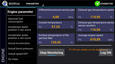

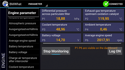

Nakagi, praleidau dvi priverstines regeneracijas trasoje. Liko 18mbar prie 2000rpm. kastracija atidedama. :)

Sveikinu ir tau pasiseke su regeneracija, o kokia uzsikisimo ir nevykstancios regeneracijos priezastis buvo? Cia saltu varikliu ziurejei?
Saltu / karstu skirtumas mazas. Maliausi visa ziema trumpais atstumais. Uzsikiso filtras ir imete i DDE 480A klaida, del kurios nei dde nei programos nepaleidzia regeneracijos, vazinejimas toliau "namertva" uzkistu, imestu 481A ir tada ant ekrano klaida.
