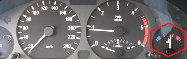

E46 320d 110kw
Visiem temperatūra nekyla iki normos, o čia tokia bėda, kad temperatūra truputį virš norsmos, bet toliau nekyla, šyla irgi gerai.
Kas gali būti?

StandartinėParašytas: 26 Kov 2014, 23:34
2006.11.22
190
E46 320 M47 2001
jei neklystu, taip ir turi būti, nes ir pas mane taip stovi :)
StandartinėParašytas: 26 Kov 2014, 23:35
2008.10.25
2433
E90 318d M47TU2 BiTurbo
ex E46 320d M47
ex E34 535i M30
ex E46 318i M43
Marius.Ž rašė:
Taip neturi but
StandartinėParašytas: 27 Kov 2014, 07:36
2013.11.18
70
E46 330D '03 M Sport II
Tikrai taip neturi būti. Termostatai sveiki?
StandartinėParašytas: 27 Kov 2014, 13:12
2011.09.16
161
E46 318d m47 '02
Pas mane lygiai taip pat. Pakeitus termostata niekas nepasikeite. Kompe meta klaida radiator blind nors pas mane net nera ir pagal VIN neturi but zaliuziu.
StandartinėParašytas: 27 Kov 2014, 14:42
2009.10.15
1948
E46 320d
darius11111 rašė:
VIN'as ir neparodys tau žaliuzių. Su mechanika turi būti difuzorius su žaliuzėm, su automatu be. Bet problema manau bus ne čia. Kokį termostatą keitei? Pagrindinį? Kokią temp. rodo borto kompas per Hidden menu?
StandartinėParašytas: 27 Kov 2014, 15:28
2011.11.27
2405
E46
man buvo temp 108 laipsniu ir rodykle buvo ties centru tai cia jau gerokai daugiau turetu but nei kad termostato 88C. reik temp pasiziuret gal cia rodykle grybauna

StandartinėParašytas: 29 Kov 2014, 00:20
2010.09.22
118
E46 M3 ‘03 S54
F10 528 '13 N20
E46 330 '01 M57
ex
E60 530 '08 M57/T2
E46 320 '04 M47N
E46 318 '03 M47N
E46 320 '00 M47
Bėda
karolisg88 rašė:
Tiesą sakant, noriu lėkt apžiūrėt automobilio ir vat tokia bėda, pardavėjas sako, kad šyla viskas ok, daugiau nekyla temperatūra, bet stovi rodiklytė virš normos, tai ir mąstau ar čia rimta bėda gali būt, ar tik kokį termostatą pakeist, ar dar kas. Be diagnostikos tikriausiai nesužinosiu nieko?
StandartinėParašytas: 29 Kov 2014, 00:42
2008.10.25
2433
ex E46 320d M47
ex E34 535i M30
ex E46 318i M43
Dvi rašė:
O gal kai atsukinejo skydeli blogai pastate rodykle ?
StandartinėParašytas: 29 Kov 2014, 01:01
2011.09.16
161
E46 318d m47 '02
http://i.imgur.com/qRJ8Clx.jpg Va kokia pas mane nesamone :( Hidden menu rodo 79 laipsnius, o rodykle virs vidurio. Termostatas pakeistas. Egr termostato nera.
StandartinėParašytas: 29 Kov 2014, 01:05
2008.10.25
2433
ex E46 320d M47
ex E34 535i M30
ex E46 318i M43
darius11111 rašė:
Kiek matau greicio rodykle taip pat rodo nesamones
