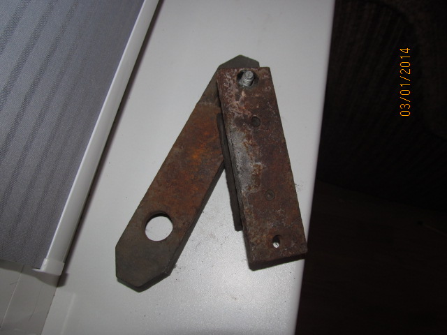

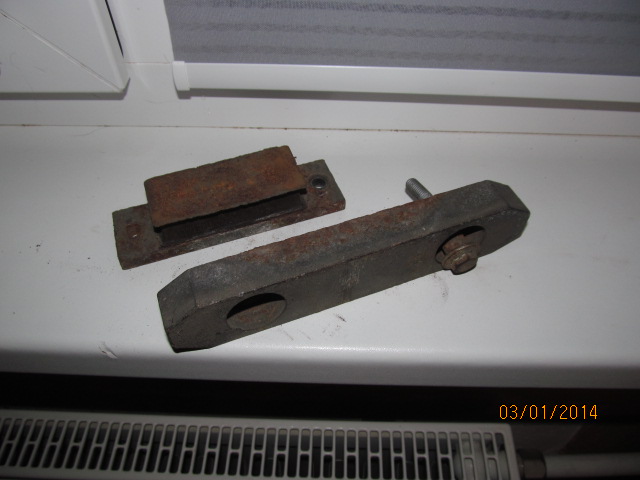

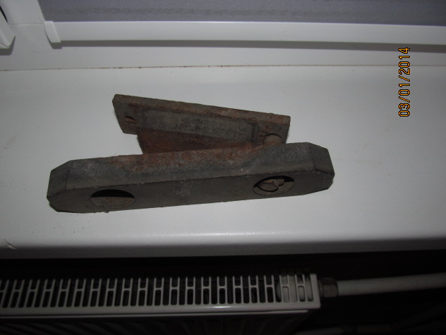

Sveiki.gal kas zinosit kam tai.is dugno atsikabino metalo plokstele apie 15 cm ilgio su gumos gabalu.is pirmo zvilgsnio atrodo kaip kokia pagalve butu,ar gali but svarelis.

saakito rašė:
Šiais laikais fotoaparatų jau nebegamina? RealOEM nepasiekiamas? Betkokiu atveju-ten greičiausiai pavarų dėžės vibracijų gesintuvas. Pirk naują-reikalingas daiktas.

stai jis.pavyko ikelt
IMG_4764.JPG [ 72.68 KiB | Peržiūrėta 6141 kartus(ų) ]
IMG_4765.JPG [ 85.62 KiB | Peržiūrėta 6141 kartus(ų) ]
IMG_4766.JPG [ 80.31 KiB | Peržiūrėta 6141 kartus(ų) ]

Juk net nematęs sakiau, kad pavarų dėžės rėmo vibracijų gesintuvas ir reikia pirkti naują. Tai pasikartosiu-čia vibracijų gesintuvas ir reikia pirkti naują, nes reikalingas daiktas.

Einorai, tai tas vibracijų gesintuvas turi tureti koki laisvuma??? siaip tai jis pas mane juda (ranka pajudinus)

Jis gali ir šiaip turi turėti laisvumą. Būna, kad guma labai suminkštėja ir jis pradeda bildėti daužydamasis į tuos du varžtus, kurie jį laiko, bet šiaip jis turi laisvai kabėti ant tos gumos.

dekui .bet manau vienas varztas suluzes,ir liko savo vietoj.beda bus atsukt? jo jis laisvuma tures,kadangi varztai padaryti taip,kad iki galo nepriverzi

Man buvo isluzes per pati rema kur prisiverzia, keiciau kita, po kiek laiko irgi isluzo, tad nuemiau isvis, nesijaucia skirtumo su juo ar be jo, tik per duobes vaziuojant jis kliuva

Tau nesijaučia skirtumo, o vat dėžės rėmas iš aliuminio labai gerai viską jaučia. Žiūrėk kad per kokį žvyrkelį važiuojant neišlūžtų per tvitinimo taškus (su laiku).

as ziurejau apacioj,jis tvirtinasi ant tokio aliuminiu remelio.jis isvis ne prie dezes.luzusi ir pas mane ant to remialio varztui isukimo vieta.bandysiu grezt kiaurai ta rema,ir ilgesniu varztu prisukt.
