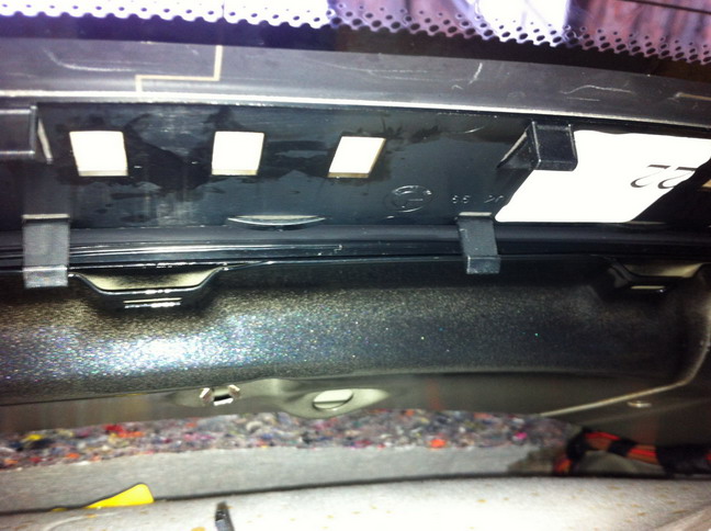

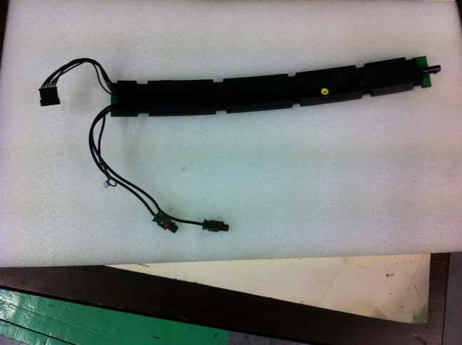

Isemiau siandien antena-stiprintuva.Pavaliau kontaktus antenos ir stoge baltas skyles,kur lieciasi tie kontaktai.Bet jokio pagerejimo neivyko,tik suzinojau,kad daznis 868 mhz ir dar kazkokie du laidai eina is antenos,gal TV.Zinosiu,kokios reik ieskoti srotuose.
IMG_0958.JPG [ 76.37 KiB | Peržiūrėta 12757 kartus(ų) ]
IMG_0963.JPG [ 97.77 KiB | Peržiūrėta 12757 kartus(ų) ]
