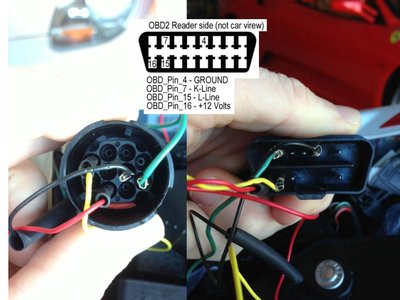

sveiki nusipirkau dar viena bmw jeme yra senesne junktis diagnostikai. 20 pin apvali, as turiu is audi obd2 jungty su laidu galais. gal kas esat is apvalios i obd2 jungty perlitave laidus jei taip kur kuris laidas jungesi? teisingas sitas sujungimas kiek ieskojau ?
_BMW_to_OBD2_Wiring.jpg [ 81.25 KiB | Peržiūrėta 12101 kartus(ų) ]
