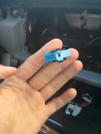

Mano 318 komplektacija yra su BMW Navigation (su mazu ekraniuku prie mages). Isemus ja, issitraukia tik viena fyske, kuri i kenwooda is kitos masinos niekaip neina. Ir jokiu antenu as ten neradau. Tai ka daryt? Ardyt ir kazko ieskot gale (ten stovi cd romas navigacijai) ? Ar yra pirkti kazkokiu perejimu?
Pridedu nuotrauka kaip ta fyske atrodo.

pas tave bagazineje viskas turetu buti garso blokas ir antena. tau reikes tokio kabelio( http://www.car-vision.co.uk/10246-e46-a ... units.html ) arba ta melina fiske nupjeuti ir is bagazineje toki nupjovus konstruoti pagal jaidu spalvas tik antgalius kokiu tau reikia. koloneliu ir maitinimo

cia kaip pavyzdy nusiunciau istikro galima pasidaryti pacem tik fyskiu reikia o laidus bilekokius gali pravesti jei nenori orginalios fyskes nukirpti
