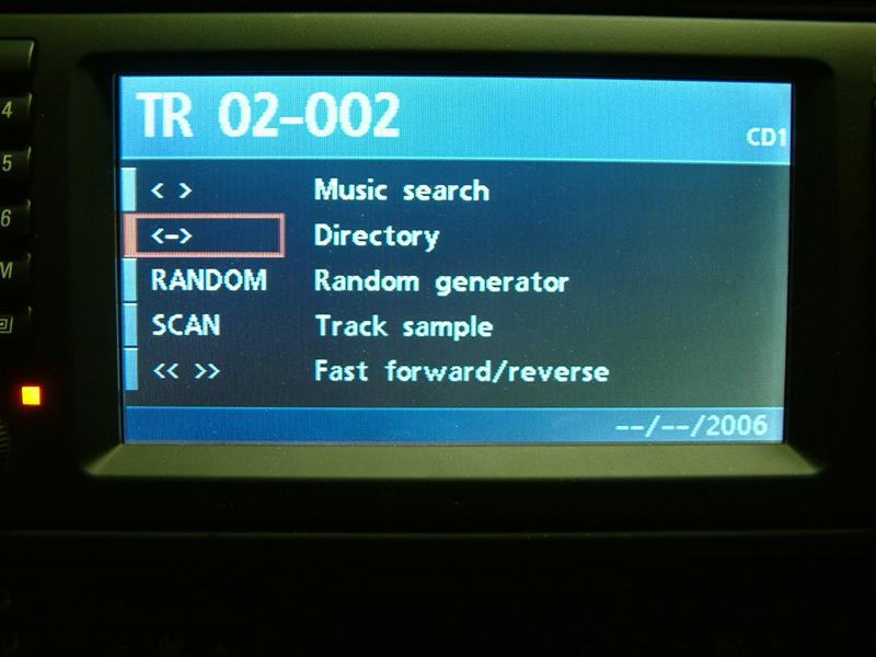

StandartinėParašytas: 09 Lap 2013, 16:57
2013.11.09
8
Odense
e61 520d 2007
Sveiki ,gal kas patars kame cia daiktas,pajungiau cd changeri,kaip ir viskas veikia tik nera garso ir dar radau kad ekrane truksta Directory

StandartinėParašytas: 11 Geg 2015, 15:54
2007.07.24
407
E39
Ar skyrėsi kuom E39 cd changeriai su DSP sitema ir be.
Nes teko įdėti viekiantį cd changer'į iš E39 '02 be DSP į E39 '00 su DSP.
Jungtys atitiko, diskus keičia, dainas groja, bet nėra garso.
Kiek deko domėtis dėl usb/cd changer adapterių, prie visų parašyta kad netinka su DSP sistema.
O kaip su gamykliniais cd changer'iais?
StandartinėParašytas: 11 Geg 2015, 20:12
2008.05.13
271
E34 525 M51 94'
Changeriai nesiskiria jie vienodi tik su DSP jungiasi kitu laidu. Vienu laideliu kuris yra virš maitinimo lizdo toks apvalus mažiukas.https://www.youtube.com/watch?v=jzcp4rOdceg čia matosi koks jis.Ir dar reikia ji prikoduoti prie mašinos jei jo nebuvo išviso gamikliškai insteloutas cd grotuvas.http://www.bmwecu.lt/viewtopic.php?f=72&t=11
