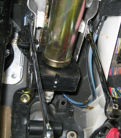

ten tipo kiek supratau tai 2 sensorei yra vienas apacioje ir kad jy isiimti reikia vairo lazda atjungus nuo kryzmes
IMG_0609.jpg [ 83.04 KiB | Peržiūrėta 6277 kartus(ų) ]
Tai kad pagal kataloga tik vienas ten sensorius :roll:
