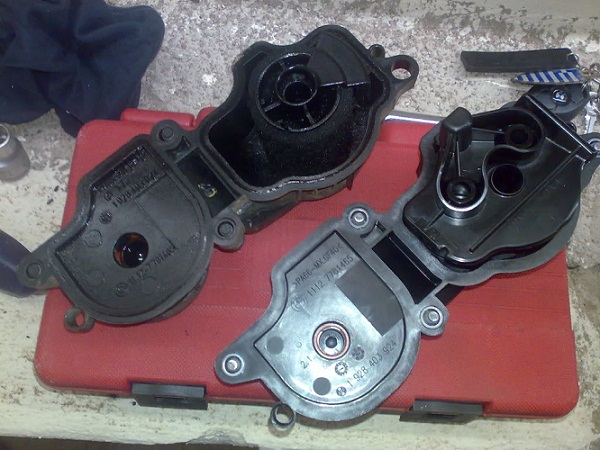

110 kw kitoks buna turbinos filtras ten kaip seperatorius ir veiloko jeme nebuna, imeciau foto vienas kur buna senesniuose 100kw o kitas 110kw jau eina
210820102221.jpg [ 117.01 KiB | Peržiūrėta 5412 kartus(ų) ]
