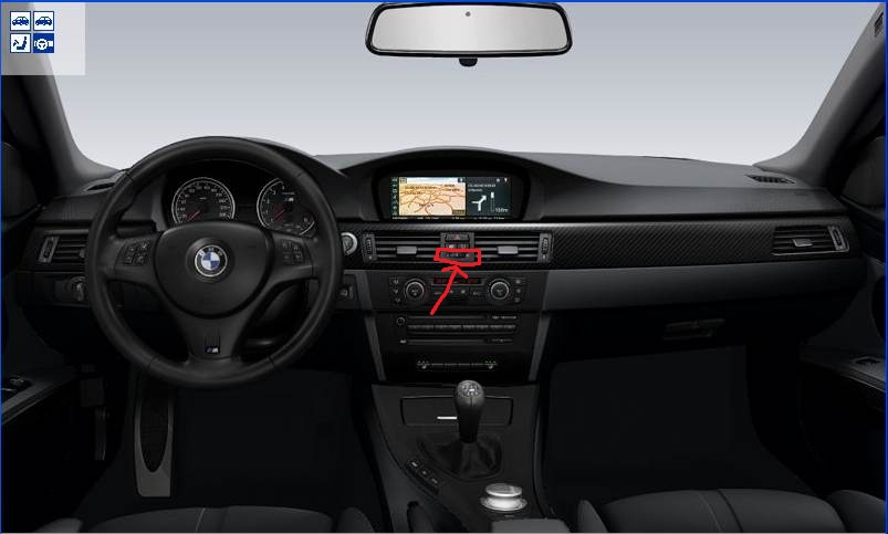

foto pazymetas ratukas ant melyno pasuktas?

pasuktas ant melyno bet tas ratukas kazkaip labai lengvai sukiojasi ir nelabai yra skirtumas jei pasuki ant raudono ar ant melyno bent jau nesijaucia kad kazkas keistusi

Tai gal jis sugedęs, pas mane labai jautrus jis.

pabandyk is kazkur pasiskolint ir pasikeist ji pabandymui.
