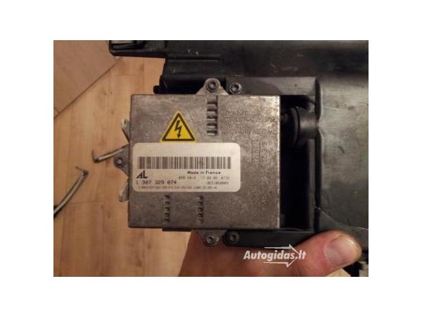

Va atsitiko taip kad visai nebesviecia mano vienas xenon daryk ka nori vistiek nesviecia... Isiardziau lempa ir patikrinau su teseriu, zodziu srove atei i sita blokeli (kur foto), bet is jo kur iseina laidai i maza juoda xenono itempos reguliatorio blokeli nebepareina.. Tai klausimas ar tas daigtas kur foto yra kur tvarkomas? kur ieskoti jo kito isigyti, nes lauzynai kiek ieskojau neturi...
bmw-serija-3-xenon-zibintu-dalys-2002.jpg [ 24.65 KiB | Peržiūrėta 8966 kartus(ų) ]
Dar prie to pacio kaip jis vadinasi, nes visus kur skambinau sako tau sviesu bloko reikia?

xenono blokelis, balastas cia

ydomu butu ar jie taisomi ar ne ir kur, nes ir mano sugedes vienas tai siuo metu ydejes viena paprasta blokely

mariusgi rašė:
O jis yra tvarkomas? Gal yra kur isigyti toki?

E46 330d
Turetu buti tvarkomas. As buvau isardes sudetinga schema ten, bet tirkai turetu buti imanoma pataisyti. Tik va ar yra kas moka ir schemas turi :)

Turbavykas rašė:
man ten jis dalinai tik neveikia kaip suprantu nes ilgos sviesos veikia tik xenon neveikia, o neveikia todel kad neateina srove i xenon sroves reguliavimo blokeli

Zodziu neveike vienas xenonas isiardziau lempa patikrinau, neateina srove i xenono blokeli kur srove keicia, nu ka viskas tuo ir pasibaige prasivazinejau 2 savaites be sviesu, siandiena ijungiu veikia abu xenonai... Kas cia per mistika gali buti,nieko nebesuprantu?
