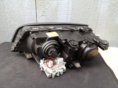

jeigu nenori leisti nemazu pinigu orginaliem blokeliam tai dek paprastas xenon lemputes ir blokelius is gariunu :) prie topacio gal zinote kam reikalinga sita apibrezta jungtis?

StandartinėParašytas: 11 Geg 2013, 22:40
2012.11.19
483
Airija
bmw 320d E46 2002m.
kiruxxx
orginalius blokelius xenonu taiso kas nors? vienas neveikia. isardziau buvo jeme vidui vandens. isdziovinau ji, pajungiau veikti pradejo . po poros valandu norejau vaziuoti ir neveike
