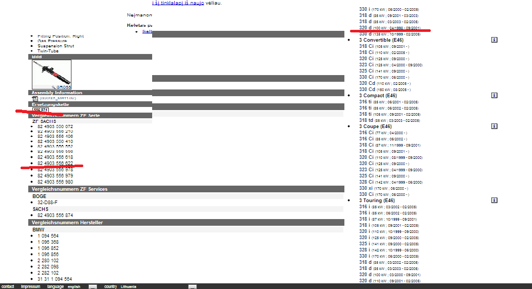

Žodžiu vyrai. Buvo taip. pasikeičiau visus 4 amortikus, nes visi buvo išėję, o ypač dešinės pusės (mašina net pakrypus stovėjo). Kartu keičiau ir atramines, apsaugas su gumom ir pan. Pas mane 320d 100 kw, su opcija S226A.
Susidėjau SACHS: 556 873, 556 874 priekyje, o į galą 556 884. Rezultatas pačių amortikų darbo visai džiugina, aišku ne OEM, bet neblogai lyginant su tuo kas buvo.
VIskas kaip ir būtų gerai, tik nesuprantu kodėl priekis taip stipriai pakilo? Galas - ok. Senų amortikų kodai ant pačių amortizatorių: 82 4903 556 621 ir 82 4903 556 622, Sachs atitikmuo būtent toks kokius pirkau, tai kodėl tas pakilimas? Dabar mano bmw kaip Volga atrodo.. Amortizatorių ilgį palyginau keitimo metu - seni ir nauji tokio pat ilgio.
Gal kokių minčių?

amortizatoriai ikisti iki galo?

Galas nepakilo, tiesiog išsitiesino, nes buvo pakrypus į vieną pusę. O priekį dar kartą nusiėmiau, tai Antanas buvo teisus, ne iki galo įkišęs buvau, naudojau netinkamą metodą prieš tai :) šiandien diską parėmęs į kelmą, atsukęs amortiko varžtą, mašiną su pakelėju leidau tol kol amortikas nebelindo, tai susitvarkė. Dabar priekis normaliai. Šiek tiek daugiau pakilęs nei buvo prieš tai, bet turbūt dėl to, kad amortizatoriai atlieka savo funkciją :) Senasis p.d. amortizatorius net išimtas iš mašinos suspaustas ranka ir atleistas net neatsistatydavo, tiesiog likdavo suspaustas :D
