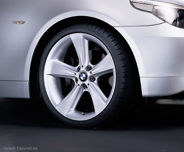

Sveiki, reiktu jusu nuomones, galvoju pirkti 128 style ratlankius, ar eis uzdeti ant E39 touring, ar nereiks nieko papildomai det? Ir kokiu matmenu padangas patartumet deti?
ratlankiu matmenys butu:
Priekis R18x8,5, 5x120, ET20, 72,6-74.1
Galas: R18x9,5, 5x120, ET14 72,6-74.1
bmw_wheel_128.jpg [ 73.3 KiB | Peržiūrėta 16903 kartus(ų) ]

man asmeniskai is originaliu e39tam R17 graziausi style 81, o R18 style 65
style 81:
style 65:

Pas mane style 65, tai labai patenkintas jais. Tik pas mane r17 su 235/45 padangom. Man pats tas.
