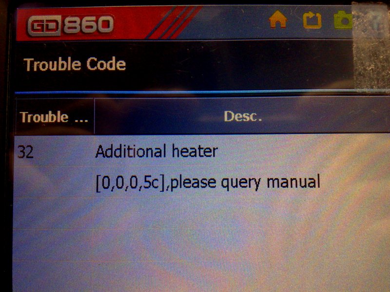

Sveiki,draugas nesenai nusipirko diagnostikos aparateli,tai nusprendem pabandyt ant mano ikso,vien zo radom tokia klaida ---> foto,kaip suprantu ta klaida susijusi su webasta,nes istikruju webasta newisada uzsikuria is pirmo karto,kazkada dariausi kitur diagnostika tai sitos klaidos nemate bet sake kad webastos protas puliuoja ir ji reik keist,beda ta kad to proto atskirai nera pirkt,turi pirkt visa webasta :) teko girdet kad kaune raudondvario plente kazkas tvarko tuos protus,gal kas zino tiksliai kur ?
O gal kas zino ka reiskia sita klaida konkreciai ?

diagnostika daryta su autosnap GD860 lyg neblogas aparatas
siaip sutariau jau i raudondvario plenta pirmadieniui kad paziuretu
StandartinėParašytas: 17 Sau 2013, 01:57
prie to neblogo aparato turetu buti ir klaidu paaiskinimas, kitaip tie skaiciai nieko nesako.
su inpa daugiau pamatysi.
