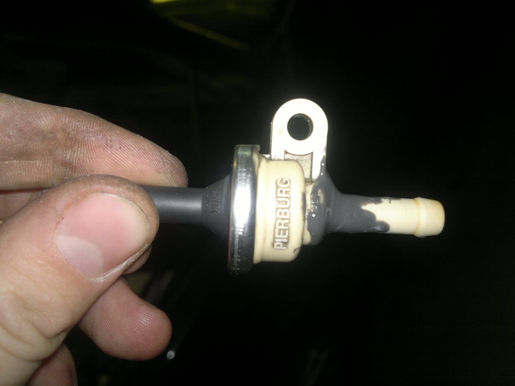

sneki apie sita? Kaip tik norejau paklaust, kas cia toks per daiktas.

jis kalba apie ta kuris ant filtro stovi, o tu rodai voztuva

nu ant filtro gi nieko nera, o man snekejo apie ta kur ant pagrindinio siurblio stovi. O ka daro tas voztuvas? Gal jame problema kokia yra?

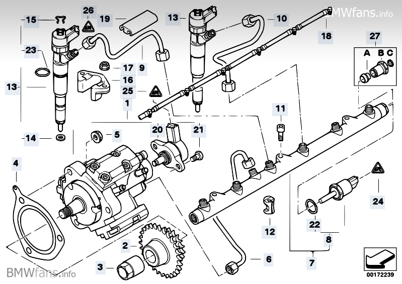

McDaisas rašė:
Pas tave kelintu metu M57d25?
2 detale
Paveikslėlis Топливный фильтр/ система охлажд.топлива - Каталог запчастей BMW

taip M57d25 2002m. as net nezinojau, kad ant filtro sensorius yra.. tai as sneku apie detale nr.20 o gal zinot kaip patikrint ta kuris ant filtro stovi? Ir ka daro tas voztuvas kurio foto buvau idejes?
