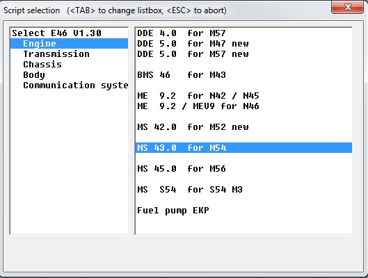

na va veikia laidas ačiū Nonsense :) turiu dar kelis klausimus. kodel neina prisijungti prie variklio? jungiausi prie keliu ten(mano auto 00 320d E46) ir noriu jei eina kad rodytu ne mylias o km ordometre ir jei eina tai kaip padatyti ta?

ta tai gali ir su spidometro km resetinimo knopke pasidaryt, paspaudes pajungi degima ir isjungi, pajungi ir isjungi ir pasikeist turetu. Bandei M47? tavo variklis tai M47
arba gali nueit i inpa folderi cfgdat ir ten atsidaryt su notepadu E46 ir ten pries dde 3.0 for M47 nuimt kabliataski, tada jis atsiras inpoj tau ir turetu veikt

bandziau ir pirmus bet nepasijunge :( o ryt ryte pabandysiu pakeisti spidometre. o momentinis kuro rodymas nepasikeis rodykle y kita puse?
